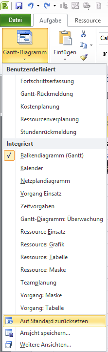

  4. Bernhard Fischer [MV Win User
    Vorgang unterbrechen im MS Project 2010
    Hallo Javier,
    leider kann ich Dein geschildertes Verhalten in Project 2010 nicht nachvollziehen. Daher kann ich Dir nur Anhaltspunkte geben, wo Du mal nachsehen kannst:
    • Unter Umständen wurde das Aussehen der Balken verändert. Über Rechtsklick auf das Balkendiagramm und dann auf den Eintrag "Balkenarten" kannst Du prüfen, ob Einstellungen / Formatierungen für verschiedene Balken geändert wurden.
    • Die ganze Ansicht kannst Du auf die Standardeinstellungen zurücksetzen, indem Du auf dem Menüband die Schaltfläche "Gantt-Diagramm" wählst und unten auf den Eintrag "Auf Standard zurücksetzen" klickst.
    • Oder gibt es zwischen den Vorgängen beschränkende Abhängigkeiten bzw. Vorgangseinschränkungen, die eine Unterbrechung des Vorgangs verhindern.
      (Doppelklick auf Vorgang | Register Erweitert)
    • Bei migrierten Projekten aus älteren Project Versionen kann schon mal die Ansicht defekt sein.
      Hier hilft es, sich eine neue Ansicht zu generieren oder sogar das ganze Projekt in eine neue leere Project Datei zu kopieren.
    Ich hoffe, diese Ansätze helfen Dir weiter.

  5. javierhorrach Win User
    Hallo Robert
    Tatsächlich handelt es sich bei dieser Datei um ein migriertes Projekt aus einer alten Version. Wenn ich dies in eine leere Datei kopiere, funktioniert das wieder.
    Besten Dank an Dich!!!
