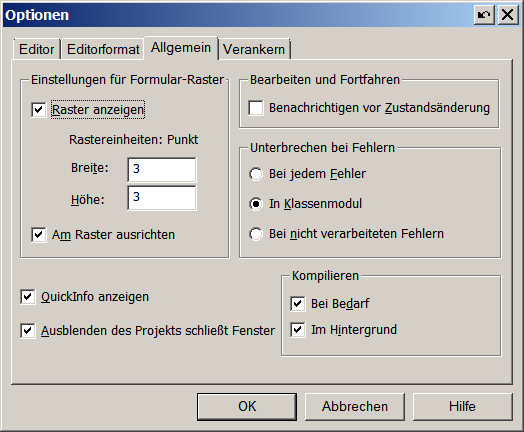

    Dann solltest Du den Debugger benutzen und einen Breakpoint in Deine Change-Ereignisroutine legen, dann kannst Du die Zeile ermitteln. Weiterhin ist diese Einstellung (Extras\Optionen) dabei hilfreich, weil eine Userform (Um die es hier geht, doer auch nicht?)
    ein Klassenmodul ist:
